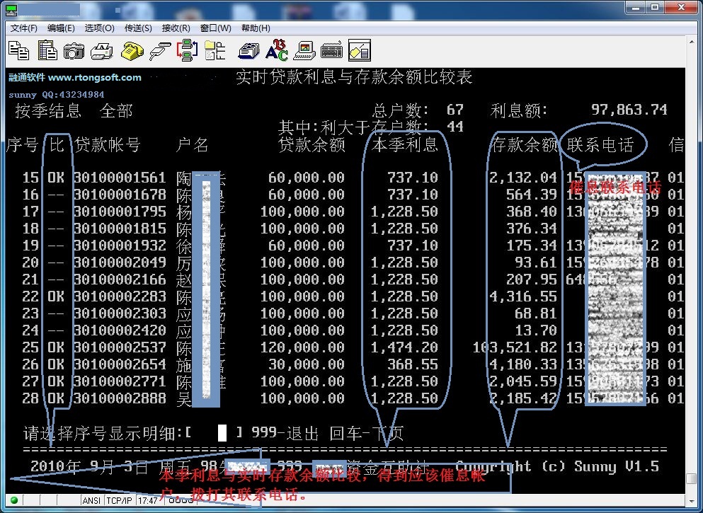

    在临近结息日时,应该比对客户贷款至结息日的利息额与其存款额,如果存款额不足以支付利息,应该通知客户作利息额存入其存款帐户。
    至结息日利息额与存款额比对的查询交易码是[45e],查询结果如下图(利存比这一列是OK的说明存款足够支付,是--的说明不足支付,要作催息。):
